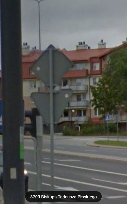

brak sygnalizacji świetlnej, pierwszeństwo regulują znaki drogowe, ciebie obowiązuje znak D-1, tramwaj obowiązują znaki D-2 + A-7

Henq napisał(a):brak sygnalizacji świetlnej, pierwszeństwo regulują znaki drogowe, ciebie obowiązuje znak D-1, tramwaj obowiązują znaki D-2 + A-7
Rzecz w tym że tam nie ma znaków - tramwaj obowiązują znaki D-2 + A-7

Grot2 napisał(a):Rzecz w tym że tam nie ma znaków - tramwaj obowiązują znaki D-2 + A-7
no jak nie ma? przecież ci obrazek wstawiłem że są!
tramwaj z żadnej strony nie ma D-1!
tory tramwajowe od strony drogi DW598 mniej więcej na wysokości gdzie tworzą się cztery pasy ruchu zaczynają rozdzielać się od DW598 i nie są już jej częścią.
Tory przecinają drogę DW598 nie mając swojego D-1, po prostu ktoś zapomniał o A-7 dla tramwaju.
Tory przecinające drogę główną nie mogą mieć takiego samego statusu jak ta droga :eek2: przecież logiczne. :help:
