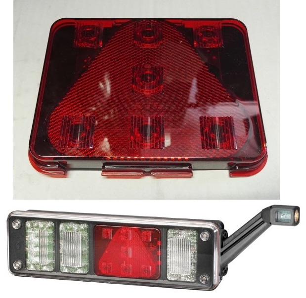

podobna rzecz ma się ze światłami odblaskowymi przyczepy/naczepy, mają być trójkątne i "wewnątrz trójkąta nie może być umieszczone żadne światło".
jednak jakiś czas temu początkowo producent naczep Krone lub raczej producent świateł dla naczep tej marki uzyskał homologacje dla swoich świateł, które wewnątrz trójkąta odblaskowego mają umieszczone światło pozycyjne tylne.
i przychylę się do stwierdzenia, że w przypadku świateł do jazdy dziennej zespolonych z kierunkowskazem jest podobnie.

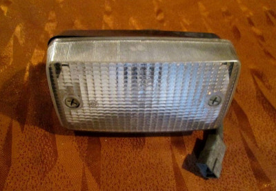

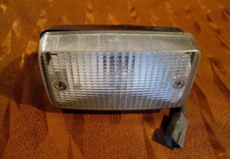

pierwsze Fiaty 126p miały prądnicę (generuje prąd stały, ale bardzo mało na niskich obrotach), więc gdy wszedł przepis nakazujący jeździć na światłach mijania cała dobę od października do marca (początkowo), to jeżdżąc Maluchem po mieści (wszak to miejskie auto) tego akumulatora w nim starczało na 3-4h, a potem - prostownik.
więc ktoś wpadł na pomysł montowania z przodu świateł z żarówką 21W (taką jak do światła STOP lub kierunkowskazu) z obudową jak światło cofania i oszczędność mocy była 94W i można byłe już jeździć bez doładowywania akumulatora.
gdy w Maluchach zaczęto montować alternatory (generują prąd przemienny, ale uzyskują dużą moc przy małych obrotach, więc opłaca się wytworzyć prąd zmienny i go wyprostować), sprawa umarła śmiercią naturalną.

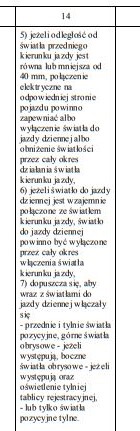

Autobusiarz napisał(a):w nowych samochodach migający kierunkowskaz wyłącza/przerywa świecenie światła do jazdy dziennej.Czy jest to rozwiązanie prawidłowe pod względem technicznym?
Ciężko zajrzeć kolego do warunkow technicznych pojazdów ?? Kolega Cyryl, najlepszy instruktor na forum, tez by mógl..
Warunki techniczne świateł dziennych w pojazdach samochodowych (fragment)...

P.s. Warto dodać, że po nowelizacji "warunków" tylne światla pozycyjne moga sie świecić razem z DRL co w pierwotnym zapisie było wykluczone. Widać to też na drogach- wielu producentów dba o bezpieczeństwo i tak montuje te światła..
Dodac też można, że nie da się znaleźć "pozwolenia" na "pływające kierunkowskazy", które teraz są montowane nawet w fabrycznych autach..
