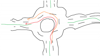

Mam taką zagwózdkę. Jak lepiej na egzaminie jak lepiej na egzaminie poruszać się na rondzie ? Niedługo ide na kurs na c i c+e a wiadomo to nie osobówka. Załózmy rondo 2 pasmowe i wszystkie wloty i wyloty z niego też 2 pasmowe bez oznaczonych poziomych kierunków . Skręcam w lewo, więc zajmuję lewy pas wjeżdżam na rondo na wewnętrzny i na przedostatnim zjeździe zaczynam zmieniać pas na rondzie na prawy i wyjeżdżam w prawy pas, czy z wewnętrznego od razu zjeżdżam na lewy pas jezdni po wyjeździe z ronda, oczywiście ustępując pierszeństwa na zewnętrznym pasie na rondzie ? Jak lepiej jest to zrobić ? Tak jak czerwona linnia czy pomarańczowa? Czy oba nie będą błędem ?

jak pomarańczowa linia.

A na wprost lepiej z zewnętrznego pasa i na prawy czy z lewego i wewnętrznym na rondzie i na lewy zjazd? Chyba lepiej z zewnętrznego i na prawy i z prawego wjazd bo wtedy dużym zestawem czy nawet solówką bezpieczniej?

każdy dodatkowy manewr podczas jazdy jest potencjalną możliwością spowodowania zagrożenia, a poczas egzaminu możliwością popełnienia błędu.
jeżeli jedziesz również na wprost autostradą A4 z Wrocławia do Katowic, to jeżeli nie ma takiej potrzeby, po co zmieniać pas?
jechać swoim i tyle.
