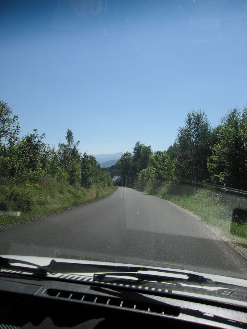

Postprzez among » niedziela 16 września 2012, 22:38
Radhezz napisał(a):Takie właśnie są skutki braku zajęć z budowy i zasady działania pojazdów na kursie...
Więc tak: zależy od nachylenia "górki" - bo może być taka że ledwo działający ręczhy wystarczy, a może być i taka, że w pełni sprawny auta nie utrzyma...
Wracając jednak do sedna pytania: hamowanie silnikiem działa tylko wtedy, gdy jest on połączony poprzez sprzęgło z resztą układu napędowego. A teraz zadaj sobie pytanie, czy można stać na dowolnym biegu z włączonym silnikiem i puszczonym sprzęgłem? No raczej nie. A jak wciśniesz sprzęgło to odłączysz silnik od reszty układu napędowego i auto soę stoczy... Logiczne.
Często blokuje się w ten sposób pojazd dodatkowo przy parkowaniu, ale wtedy silnik jest unieruchomiony i wtedy ma to sens.
Dlatego bieg redukuje się przed zatrzymaniem. Ja w swoim mam ręczny odłączony całkiem i będąc w Szklarskiej Porębie przeżyłem jazdę po niej i dojazd przez okoliczne wioski. A górki był znaczne :)
