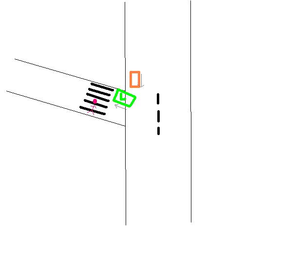

dziś moja mama zdawała egzamin na prawo jazdy.
sytuacja wyglądała następująco:
1. komenda - skręt w lewo
2. podjazd do osi
3. ustąpienie pierwszeństwa pojazdom jadącym z przeciwka
4. naprzeciwko pusto - skręt w lewo
5. na pasy drogi prostopadłej wbiega kobieta
6. zatrzymanie przed pasami - tył auta lekko zostaje na drodze głównej (która jest bardzo szeroka, szerokie pasy umożliwiające wyminięcie, tory tramwajowe)
7. nadjeżdża auto, które zamiast ominąć samochód mamy, zatrzymuje się
egzamin oblany - bo wymuszenie względem tego samochodu, który się zatrzymał zamiast ominąć.
czy mama miała inne wyjście???
w załączniku opisana sytuacja.

Postprzez cman » czwartek 29 grudnia 2011, 17:55
martamarta napisał(a):4. naprzeciwko pusto (...)
O ile jest to stuprocentowa prawda, to również uważam, że odwołanie byłoby jak najbardziej zasadne, bo nie może być w takiej sytuacji mowy o nieustąpieniu pierwszeństwa, a co najwyżej o błędzie/błędach niepowodujących przerwania egzaminu.

Postprzez lith » piątek 30 grudnia 2011, 00:41
Jak dla mnie wszystko zależy jak było z tą kobietą na pasach. Bo to, że Lka wymusiła to jest raczej nie do obalenia. Tylko teraz czy da sie to pociągnąć dalej- że piesza wbiegła i nie dało się tego przewidzieć przed skrętem i ogólnie sytuacja wyjątkowa? Ogólnie to dość to dziwne. Ile czasu ta piesza biegała po tej jezdni, że pustą drogą z naprzeciwka zdążyło coś nadjechać i jeszcze się zatrzymać? Przed skrętem nie było widać, ze piesza ma zamiar wejść na przejście?

lith napisał(a):Bo to, że Lka wymusiła to jest raczej nie do obalenia.
Skąd założenie, że wymusiła? Ustąpiła pierwszeństwa komu trzeba, nie było już komu ustępować (o ile relacja jest prawdziwa), więc pojechała i z, przewidywalnych lub nieprzewidywalnych warunków ruchu, zmuszona była się zatrzymać. Jeżeli z nieprzewidywalnych, nie można jej niczego zarzucić, a jeżeli z przewidywalnych, to można jej co najwyżej zarzucić wjazd na skrzyżowanie bez możliwości kontynuowania jazdy.

Postprzez lith » piątek 30 grudnia 2011, 01:30
To jak będę stał na skrzyżowaniu i nadjedzie drogą z pierwszeństwem ktoś nowy to jemu już nie muszę ustępować pierwszeństwa?

Postprzez cman » piątek 30 grudnia 2011, 10:01
Jeżeli go widzisz (i jest odpowiednio blisko i/lub jedzie z odpowiednio dużą prędkością), a mimo to rozpoczynasz ruch, a następnie znajdujesz się lub zatrzymujesz na jego torze jazdy, to oczywiście jest to nieustąpienie pierwszeństwa, ale jeżeli nikogo nie widzisz, jedziesz, następnie się zatrzymujesz, a dopiero potem ktoś się pojawia i okazuje się, że jesteś na jego torze jazdy, to nie jest to przecież nieustąpienie pierwszeństwa. Prosta analogia: wyjeżdżasz z drogi podporządkowanej w prawo, z lewej strony nikt nie nadjeżdża albo jest odpowiednio daleko i/lub jedzie z odpowiednio małą prędkością, kilkanaście metrów po skręcie napotykasz na korek, więc się zatrzymujesz, a ktoś, kto w końcu się pojawia/dojeżdża, wjeżdża w Ciebie i tłumaczy np. policjantom, że to Ty wymusiłeś pierwszeństwo, bo wjechałeś przed niego, a gdyby nie Ty, to on zatrzymałby się 4 metry dalej.

Postprzez polex » piątek 30 grudnia 2011, 11:05
Ta dyskusja to kolejny przykład o tym jak różnie można interpretować sytuację w RD.
Skąd się biorą różne interpretacje. Ano, m,in. stąd, o czym już pisałem w innym wątku, że zadający pytanie zadaje je w sposób niekompletny (nie zawsze z własnej winy!).
Mam prawo założyć, że wszyscy znają :wink: PoRD. Rzecz więc nie powinna polegać na wzajemnym sprawdzaniu tejże znajomości. Istota sprawy tkwi w tym jak rzeczywiście przebiegała sytuacja w danym momencie. do tego czasem nawet najbardziej dokładny opis może nie wystarczyć. Ideałem byłoby zarejestrowanie takiej sytuacji na filmie. I to zarówno ze strony kierującego jak i ogólny plan, np. monitoringu.
W omawianej sytuacji byłbym skłonny zarówno bronić kierującej jak i obarczyć ją winą. Ponieważ "skazani" jesteśmy na ograniczone informacje (pomijam ich ew. subiektywizm), więc raczej nie należy się spodziewać "jedynie słusznej" opinii.

Postprzez reassor » piątek 30 grudnia 2011, 11:38
czy zamiast rysunku możemy dostać fotkę z google maps?
chodzi mi o to, że to nietypowe skrzyżowanie i jakoś nie bardzo wierzę, że to przejście dla pieszych jest tak blisko jezdni nadrzędnej.

Postprzez lith » piątek 30 grudnia 2011, 11:56
@cman
Ale jak wyjadę z podporządkowanej i stanę w korku to już będę na tej drodze z pierwszeństwem i będę na takich samych prawach. Według mnie jak wykonuje manewr i w trakcie jego wykonywania zmuszę kogoś do gwałtownej zmiany prędkości, czy kierunku jazdy, a ten ktoś- tak jak tu -równie dobrze mógł spokojnie jechać dalej to będzie to jak najbardziej nieustąpienie pierwszeństwa. Co za różnica, że dana osoba pojawiła się w zasięgu wzroku jak byłem przed skrzyżowaniem, czy na skrzyżowaniu?

Postprzez cman » piątek 30 grudnia 2011, 12:27
lith napisał(a):Ale jak wyjadę z podporządkowanej i stanę w korku to już będę na tej drodze z pierwszeństwem i będę na takich samych prawach.
Więc zmieńmy trochę sytuację. Korek taki sam, wyjeżdżasz w ten sam sposób, ale kilka metrów przed maską pojazdu nadjeżdżającego z lewej strony i zaraz zatrzymujesz się w korku. Nadjeżdżający pojazd natomiast, hamując już w związku ze zbliżaniem się do korka, musiał znacznie zwiększyć intensywność hamowania w związku z Twoim pojawieniem się z drogi podporządkowanej. Wtedy też powiesz, że już byłeś na drodze z pierwszeństwem i byłeś na takich samych prawach?
lith napisał(a):Według mnie jak wykonuje manewr i w trakcie jego wykonywania zmuszę kogoś do gwałtownej zmiany prędkości, czy kierunku jazdy (...)
Czemu zaraz gwałtowna zmiana prędkości? Jeżeli ktoś jedzie, w pewnym momencie zauważa stojący w poprzek pojazd, tak samo jak mógłby zauważyć zupełnie typowo stojący w korku przed nim pojazd, to jak można mówić o gwałtownej zmianie prędkości?
lith napisał(a):(...) a ten ktoś- tak jak tu -równie dobrze mógł spokojnie jechać dalej to będzie to jak najbardziej nieustąpienie pierwszeństwa.
I ten ktoś, jeżeli na przykład uzna, że nie ma ochoty się zatrzymać/ominąć, przywali w stojący pojazd, ale winnym spowodowania kolizji będzie stojący pojazd, w związku z nieustąpieniem pierwszeństwa, tak?

Postprzez martamarta » piątek 30 grudnia 2011, 13:52
-opisana sytuacja jest zgodna z prawdą.
-w czasie, kiedy kobieta przechodziła przez przejście dla pieszych, auto zdążyło się pojawić, podjechać, zatrzymać. żeby nie było wątpliwości nie było możliwości przewidzenia, że coś nadjedzie, czyli przeczekania przy osi.
-pasy są bardzo blisko drogi głównej, sama niejednokrotnie się o tym przekonałam kiedy uczyłam się jeździć. tył samochodu zawsze nieznacznie zostaje na drodze głównej, droga podporządkowana jest lekko pod kątem, co sprawia, że z prawej strony jezdni pasy są jeszcze bliżej drogi głównej.
-niemożliwe było przeczekanie przy osi aż kobieta przejdzie przez pasy, bo nie był widoczny początek przejścia dla pieszych, dopiero przy skręcie ta kobieta wtargnęła na pasy i nie było innego wyjścia niż zatrzymać się.
-wg egzaminatora błędem nie jest nieprzeczekanie przy osi na przejście pieszego (co w sumie było niemożliwe) a fakt, że samochód nie ominął mamy.
staram się o zdjęcia tego miejsca zrobione przez znajomych, jego zdjęcie na google maps niestety nie jest aktualne, szukam też analogicznej sytuacji na GM, wrzucę jeśli natrafię na miejsce z pasami tak blisko.

Postprzez lith » piątek 30 grudnia 2011, 13:53
To znaczy jak będzie widział i nic nie zrobi to będzie to całe zaniechanie itd. Ale jak dla mnie dalej wymuszono na nim pierwszeństwo, w większości przypadków hamowanie tego na głównej drodze będzie jednak dość gwałtowne, nawet w miejskich warunkach. Jak dla mnie nie można mówić o zatrzymaniu się na środku pasa kogoś kto ma nad nami pierwszeństwu jako o wynikającym z warunków ruchu, bo on po prostu nie może się tam zatrzymać i zablokować drogi. Jest cały czas w ruchu i ma ustępować pierwszeństwa tym którym powinien. Czeka przed skrętem aż pieszy przejdzie i wykonuje manewr jak może go wykonać, a nie przerywa go w połowie. Oczywiście jak pieszy mu wyskoczy to powinien uniknąć zagrożenia, ale wtedy wina znowu idzie na pieszego, który spowodował zagrożenie bezpieczeństwa ruchu drogowego, wtargnął bezpośrednio pod jadący pojazd itd.

Postprzez cman » piątek 30 grudnia 2011, 14:15
martamarta napisał(a):(...) dopiero przy skręcie ta kobieta wtargnęła na pasy i nie było innego wyjścia niż zatrzymać się.
Jeżeli możliwe było zatrzymanie, to nie ma mowy o żadnym wtargnięciu, pieszy po prostu ma prawo skorzystać z przejścia dla pieszych.
martamarta napisał(a):-wg egzaminatora błędem nie jest nieprzeczekanie przy osi na przejście pieszego (co w sumie było niemożliwe) a fakt, że samochód nie ominął mamy.
Rozumowanie egzaminatora pozbawione jakiegokolwiek sensu. Po pierwsze, jakim cudem czyimś błędem może być takie, a nie inne zachowanie kogoś innego. Po drugie, jeżeli już nawet mowa jest o nieustąpieniu pierwszeństwa, to nie ma żadnego znaczenia, czy pojazd się zatrzymał (istotnie zmniejszył prędkość) czy ominął (zmienił kierunek lub pas ruchu), bo w obu tych przypadkach dochodzi do formalnie identycznego nieustąpienia pierwszeństwa.
lith napisał(a):To znaczy jak będzie widział i nic nie zrobi to będzie to całe zaniechanie itd. Ale jak dla mnie dalej wymuszono na nim pierwszeństwo (...)
A jeżeli ten pojazd tam po prostu zaparkował? Oczywiście, całkowicie niezgodnie z przepisami, w sposób utrudniający ruch itd., ale mimo wszystko zaparkował, kierujący sobie poszedł do sklepu. Wtedy też wymusza pierwszeństwo?

Postprzez polex » piątek 30 grudnia 2011, 15:23
martamarta napisał(a):-opisana sytuacja jest zgodna z prawdą.
Przyjmuję za dobrą monetę powyższe okoliczności choć w grę może wchodzić także subiektywizm.
martamarta napisał(a):-pasy są bardzo blisko drogi głównej, sama niejednokrotnie się o tym przekonałam kiedy uczyłam się jeździć. tył samochodu zawsze nieznacznie zostaje na drodze głównej, droga podporządkowana jest lekko pod kątem, co sprawia, że z prawej strony jezdni pasy są jeszcze bliżej drogi głównej.
Ten element można określić jako inżynieryjny błąd pracownika/urzędu
martamarta napisał(a):-niemożliwe było przeczekanie przy osi aż kobieta przejdzie przez pasy, bo nie był widoczny początek przejścia dla pieszych, dopiero przy skręcie ta kobieta wtargnęła na pasy i nie było innego wyjścia niż zatrzymać się.
Wyboldowałem najbardziej dla mnie zagadkowy element. Jego wyjaśnienie może mieć kluczowe znaczenie dla sprawy.
"wbiegnięcie", które traktuję równorzędnie z "wtargnięciem", a jest pieszemu zabronione. By ocenić czy należało w tej sytuacji zastosować zasadę ograniczonego zachowania potrzebne byłoby wyjaśnienie wyboldowanego fragmentu.
Najbardziej kuriozalny moment tej sprawy. Tylko nie wiem: śmiać się czy płakać?
martamarta napisał(a):staram się o zdjęcia tego miejsca zrobione przez znajomych, jego zdjęcie na google maps niestety nie jest aktualne, szukam też analogicznej sytuacji na GM, wrzucę jeśli natrafię na miejsce z pasami tak blisko.
Te zdjęcia byłyby ze wszech miar potrzebne i pomocne. Szczególnie z ujęciami, które mogłyby rozwiać powyższe wątpliwości. Proponuję nie zawracać sobie głowy poszukiwaniem analogicznej sytuacji na GM - ona może,. ale nie musi pomóc.
