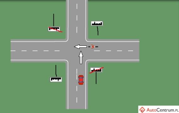

Postprzez LeszkoII » środa 16 lipca 2014, 12:25
http://images67.fotosik.pl/3/fe46373c7ad7f6e7.jpg
[zamiast znaków obszaru zabudowanego, stoją D-46/47]
Samochodzik przecina drogę publiczną, "wjeżdża na nią" mimo że tylko na chwilę, po czym jedzie dalej na wprost.
Teraz wróćmy do sytuacji z google street:
kierujący jadący wzdłuż "obiektu przy drodze" ma po prawej stronie drogę stanowiącą do niego dojazd. Droga ta przecina się z drogą, którą właśnie on jedzie (też wewnętrzną).
Czyli obydwaj włączają się do ruchu. Kto się z tym nie zgadza?
